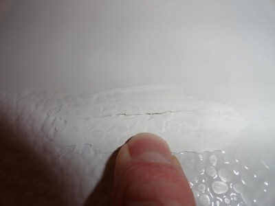

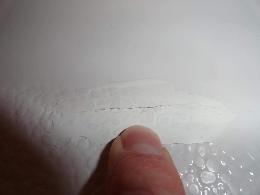

Недавно заметил, что на дне ванны появились мелкие трещинки. Две из них совсем небольшие – буквально с волосок, но одна (показана на фото) меня очень беспокоит. Когда я надавливаю на неё, трещина увеличивается, то есть она, видимо, довольно глубокая. На данный момент ванна не протекает, но отремонтировать её нужно как можно быстрее.
Вчера купил набор для ванной, в который входит паста-замазка и отвердитель. Смешал их и нанес поверх трещин – прямо от одного края до другого. Через несколько часов проверил: две мелкие трещинки не заметны, а большая никуда не делась; она до сих пор увеличивает от нажатия пальцем. Надеюсь, что хоть мелкие трещинки заново не откроются.
Я понимаю, что лучше бы ванну убрать и поставить новую, но это долго. Может быть, всё же есть возможность как-то эти трещины отремонтировать? В ближайшее время мы планируем переезжать, и последнее, что мне хотелось бы сейчас делать – это менять ванну (ей всего 7 лет) и примыкающую к ней плитку. Возможно, можно использовать какой-то другой клеящий состав? Или заполнить трещину чем-то? Я уже думал о том, чтобы пригласить профессионалов, но профессиональный ремонт вполне может обойтись не дешевле покупки новой ванны…
Буду благодарен любым советам… Спасибо!

Вообще если нет возможности или желания менять ванну, то можно приклеить на место трещины кусочек стекловолокна. Сначала эту Вашу смесь из пасты и отвердителя, потом стекловолокно, а поверх – ещё раз полученной смесью. В таком случае «заплатка» должна хорошо продержаться.

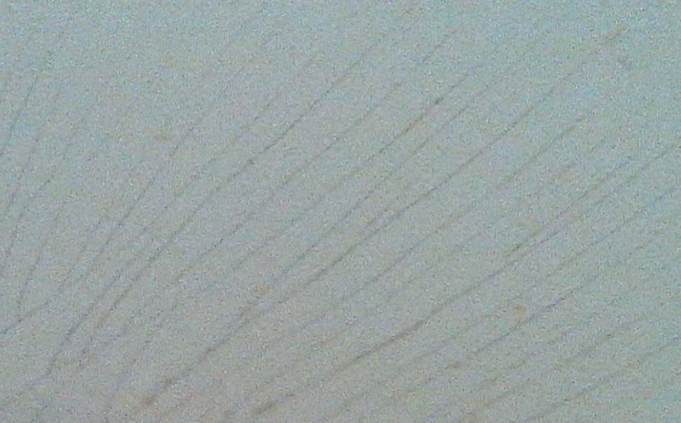

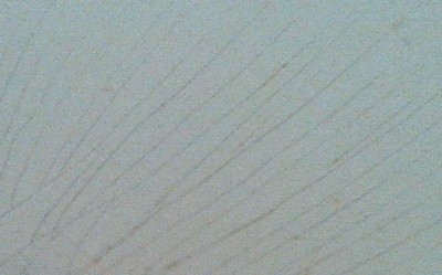

А по-Вашему, ванна насквозь лопнула, или как? Мне кажется, что это обыкновенная и ничем не опасная (кроме как приближением скорой "смерти" покрытия) трещинка. треснуло только покрытие, эмаль, декоративный слой, и всего-то. Мелкий ремонт - нормальная тема, и я даже более чем уверен, что новый хозяин сразу установит себе и новую ванну. Простите, но я бы сделал именно так. В моей ванной купается только моя семья!
Уведомить покупателя - да, все правильно, а менять ванну при продаже дома - ну что за бред. То есть, поменять новому владельцу ванну, переехать на новое место и себе еще ванну купить, или как?:-) Сразу говорю, что я не со зла, а просто мнение собственное выкатил, так что еси че не так, заранее сорри!
У меня на ванной стальной тоже есть трещинки, меленькие и довольно много. Есть они на месте установки ножек, это я точно знаю, и видимо просто небольшая толщина ванной или плохое качество привело к тому, что появились практически незаметные деформации, которые и повлекли за собой трещинки. Ничего не замазываю и не меняю, тупо принципиально. Ванную саму буду менять через год-два, а потому не вижу никакого смысла сейчас вкладывать деньги. Тем более, трещинки на ванне только еле-еле желтеют и выделяются, а сколов и вообще нет, коррозия металл не ест, так что ок все. Фото проблемы чуть ниже и там все видно, паутинка такая. кстати, с высоты моего роста эти трещинки вообще не видно, а вот с близкого расстояния нормально просматриваются.
Специально для ТС - решение принимать только вам, я бы не трогал ничего, а просто предупредил будущего владельца о проблеме!

Так я и собираюсь отремонтировать, а не спрятать дефект. И в любом случае укажу на эту заплатку потенциальному покупателю. Возможно, я действительно воспользуюсь помощью специалистов, и в таком случае со спокойной совестью скажу покупателю, что заплатки поставили специалисты (наверняка будет какая-то гарантия качества).

ПётрНиколаич, мне кажется, что автор как раз и пытается отремонтировать сей дефект. Иначе бы он вряд ли задал вопрос на форуме, а просто замазал бы какой-нибудь краской и адьёс. Не думаю, что в его планы входил обман будущего покупателя. Ему нужен совет, а мы здесь как раз для того, чтобы ему помочь. Вот и всё.
Я уже три раза сталкивался с подобными трещинками на акриловых ваннах и душевых поддонах. Почему-то с этим материалом мне явно не везет. Успешно ремонтировал все эти случаи указанным способом – замазка + отвердитель + кусочек стекловолокна. Знаете, я долго не мог найти именно стекловолоконные листы. Оказалось, что продаются они в отделах со строительными смесями и клеями. Купите большой лист (но не рулон – его будет слишком много), и вырежьте из него кусочек необходимого размера, который полностью закроет Вашу трещину. Нанесите на трещину немного ремонтного состава, плотно вложите в этот слой кусочек стекловолокна, и потом покройте ещё небольшим количеством Вашего раствора (чтобы стекловолокно полностью покрылось). Хорошенько выровняйте, а после высыхания пройдитесь по заплатке шкуркой нулёвкой. Конечно, текстура заплатки будет отличаться от остальной ванны, так как у Вас, как я вижу, рифленая поверхность, но зато Вы больше не будете переживать из-за трещины. Такой ремонт прослужит очень долго.
