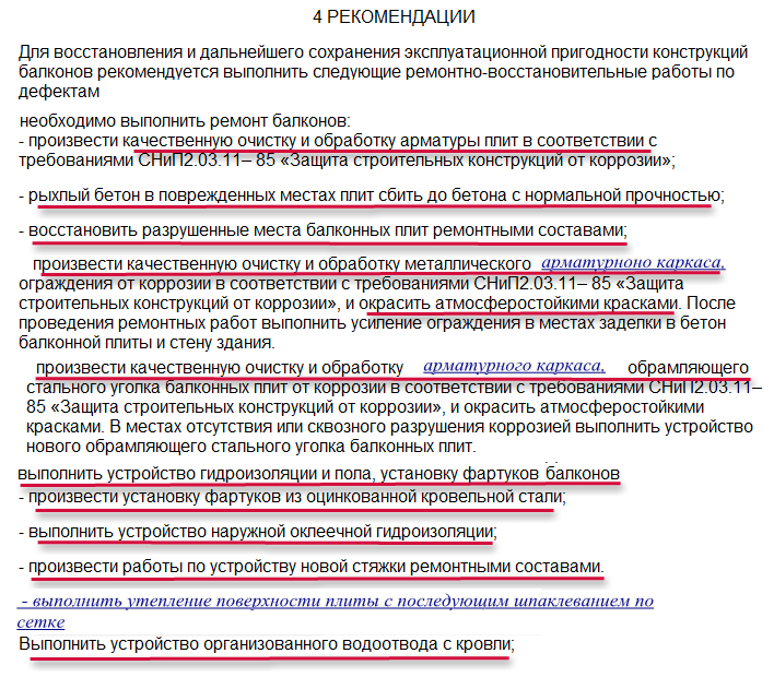

Вот сейчас у меня есть такое впечатление, что пора сходить в церковь):-) Тот мастер, который кормил завтраками, продолжил это дело, а потому был списан в глубокий запас. Решил уже плюнуть на экономию, нашел конторку с лицензией и кучей бригад, которая занимается промышленным альпинизмом с 2007 года... по идее, должна бы помочь... но!!
Позвонил, объяснил. сошлись в предварительном ценнике, а сегодня на назначенную встречу никто не явился и я потерял около 4 часов своего времени. Звонил им полдня, потом тело взяло трубку и сказало, что типа мастер где-то пропал, а потому и не приехал. Внутренний голос подсказывал мне сочно нагрубить в трубку, до достоинство отвергло эти мысли):-) В общем, снова в поисках, а время, е-мае, идет, а козырек в страшном состоянии. Я вообще тут в панике был, когда увидел, как дождь сквозь него воду телепортирует прямо на мой балкон((((
Короче на фотках, которые прикрепил, хорошо видно, где плита просто увлажняется, а где через нее поток идет, даже капает серьезно внутрь. И шов между квартирами, там где перестенок между балконами, там тоже ужас. Но зато я знаю, что этого всего не будет, когда ремонт балконного козырька наконец-то пройдет успешно... вот только когда...(((

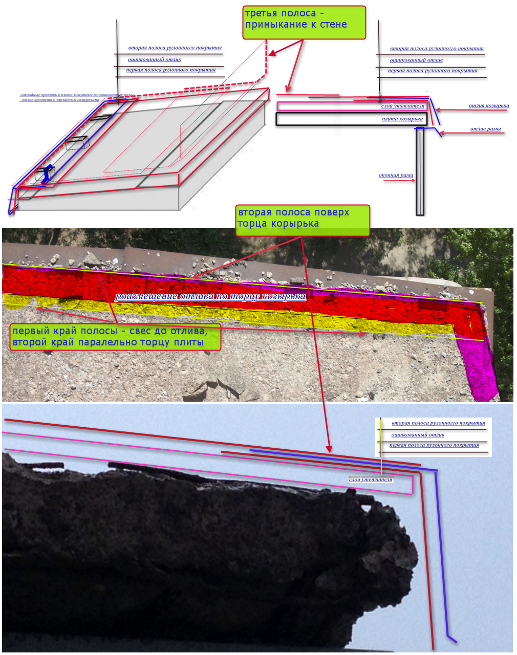

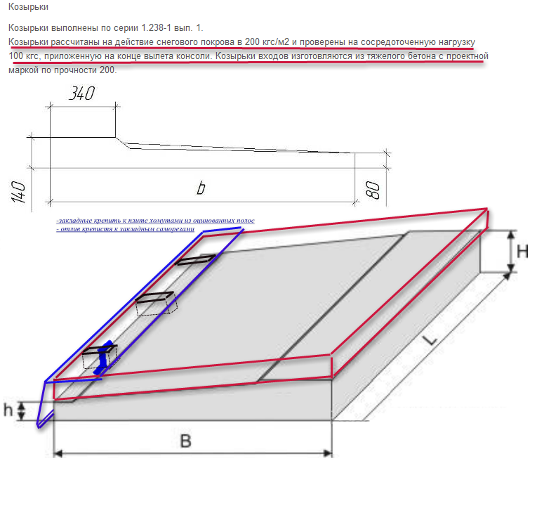

Хочу акцентировать ваше внимание на не совсем правильную идею демонтажа отлива балкона и крепление его к торцу балконной плиты. Одну из причин описал в теме Теплые окна... Возможно у вас было иное крепление отлива - к наружной, боковой поверхности рамы, но так практически никто не делает установку отлива сверху балконной рамы...
Добавлю еще одну причину - у вас, как такового, целого торца плиты нет и никто не даст вам гарантии, что при установке крепления вы дальше не будете разрушать плиту при работе с перфоратором... Так что продумайте еще раз насчет заделки зазора "со стороны улицы, где «пены вообще нет» " Ваш вариант ее заделки немного авантюрный... При работе ("заделке") козырька изнутри старайтесь устанавливать крепежные элементы дальше от места видимого разрушения плиты и :roll: работайте перфоратором "на малых оборотах"...

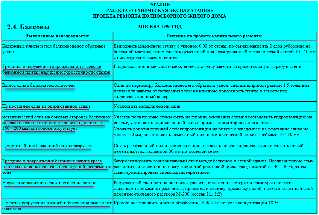

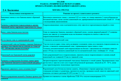

Тут не все так критично. Затекание на балконе - только в местах примыкания через «заделочный» слой раствора и вертикальную стену; на потолке, судя по фотографиям, видимых трещин нет... Да , герметизировать стык необходимо, как и утеплить, восстановить кровельное покрытие. Этого в данном случае будет достаточно.
Теперь насчет ваших предположение - образования внутри пустот. Плита (козырек) железобетонная, монолитная и все ее дефекты начинаются с поверхности и месте так называемого капельника (слизняка или просто продольного паза). Причина сильное увлажнение и периодическое замерзание/оттаивание и как следствие - бетон замершая вода разрывает. В середине разрушений нет, если на поверхности плиты нет видимых трещин и щебень не отслаивается. В случае пустотелых или керамзитовых панелей такой вариант не исключен.
Насчет "просто простучите плиту " уже "простучали" перфоратором, когда устанавливали крепеж рамы... :? Стучать даже по новой бетонной плите не рекомендуется. Незначительная толщина, бетон хрупкий и ударные нагрузки его просто разрушают. Безусловно, если «просто простучать плиту… (да еще и кувалдой)…, с нее много что поотпадает»… Просмотрите сами, как строители демонтируют перегородки - пару ударов кувалдой и добротная перегородка - "в щебень"...
Тилль писал(а):... вопрос... плита разрушена изнутри, вся крошится и пустотелая уже, можно ли ее ремонтировать способами, ранее описанными? Удастся ли отреставрировать ее так, чтобы не переживать о дальнейшей службе?

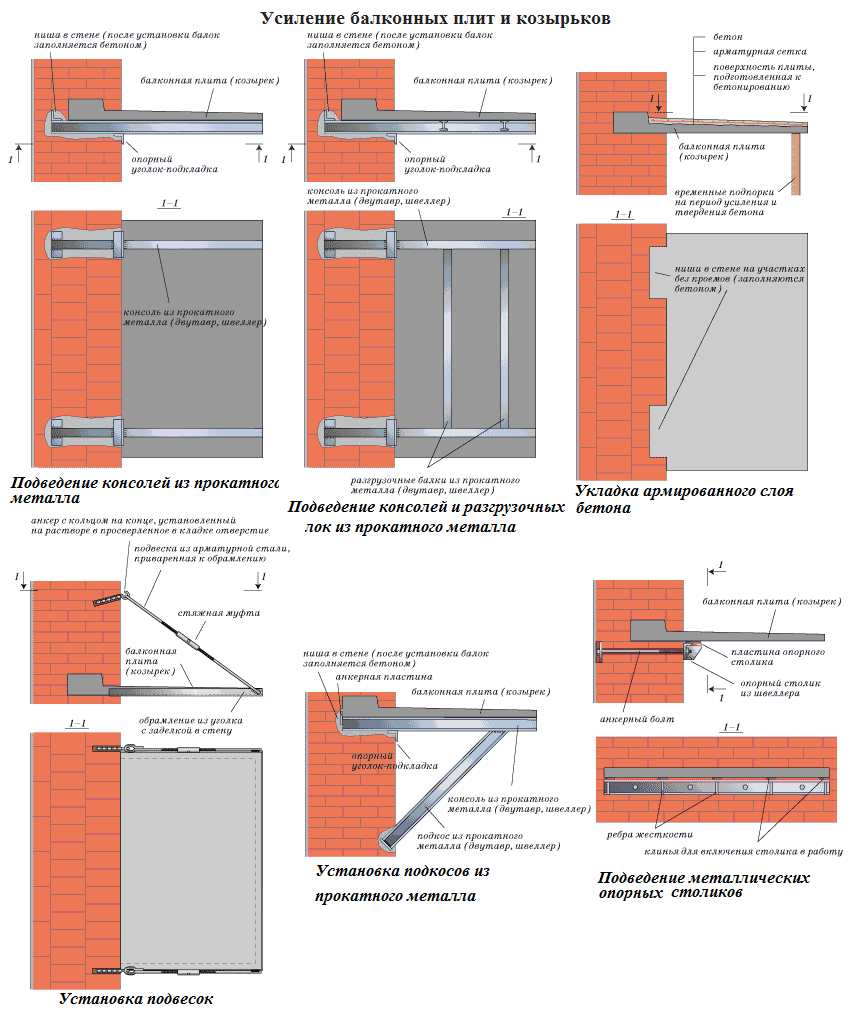

При разрушении монолитной плиты в некоторых случаях вполне возможна ее реставрация. Для этого необходимо удалить отслоившийся бетон, расчистить место разрушения, возможно поврежденное место придется дополнительно армировать, устанавливать опалубку и бетонировать бетоном на мелкой фракции... :roll: Но это как вариант, каждое разрушение должно обследоваться и по нему принимается отдельное решение.
В свое время пришлось обследовать довольно ответственное сооружение из монолитного железобетона. Имелись в наличии трещины шириной до 5 мм и глубиной до 30-40 (возможно и больше), но расслоения бетона не было. Так там решилось проблема очень просто – «торкретировали» трещины и поверхность саморасширяющимся цементом ... и все - герметичность была восстановлена...

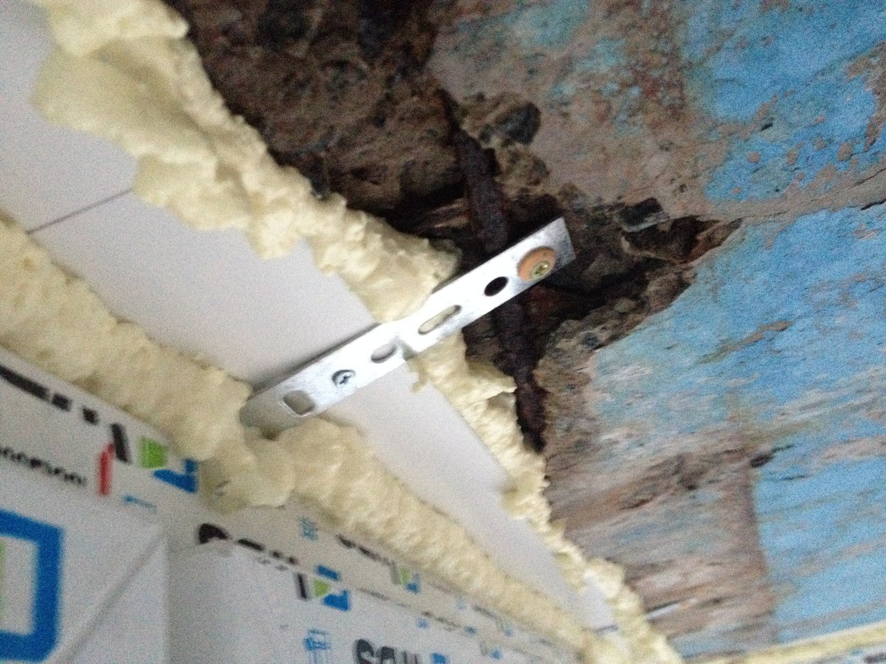

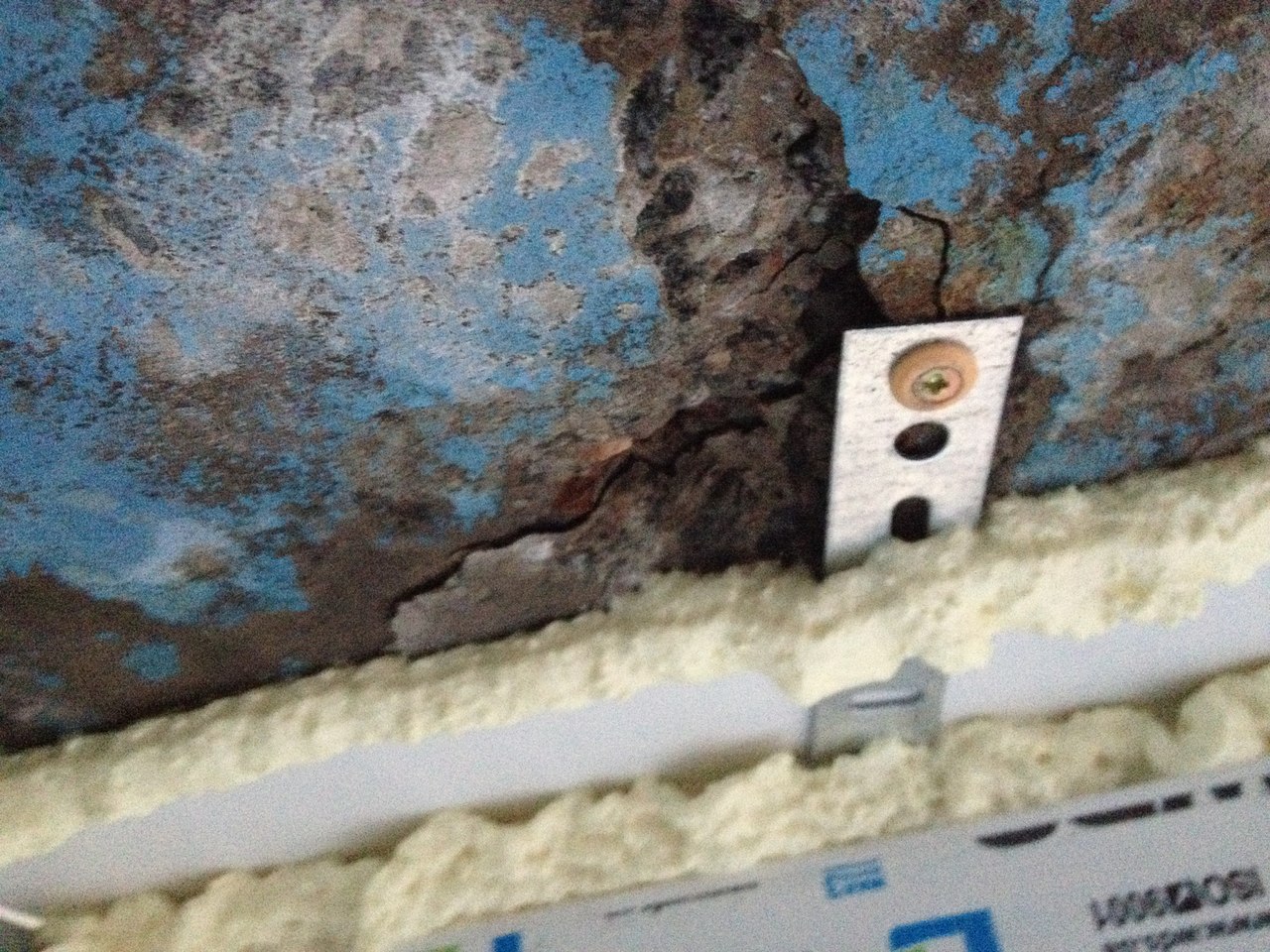

Тилль писал(а):Нету ли возможности оценить плиту сбоку, как бы в разрезе, чтобы понять, насколько она испорчена сверху и снизу, то есть, с улицы и из помещения?
Послушал вашего совета и хорошо осмотрел плиту со всех сторон. У меня из кухни из окна как раз хорошо видно боковую часть балконной плиты. Сбоку она еще совсем ничего, видно конечно повреждения, но они не такие страшные. В плане простучать плиту... Со стороны улицы это сейчас невозможно, так как спускаться на нее без оборудования не очень хочется, высоко и опасно. Изнутри даже просто ударами костяшек слышно, что плита серьезно повреждена внутри. Примерно на то же расстояние, что и сверху (на фото видно. Оббить все, что отпадает? Страшновато, ведь поврежденную плиту можно и всю раскурочить. Поэтому буду отталкиваться от ремонта - то что сыпется - оббивать и штукатурить по грунту. Снаружи все-таки стяжка будет, главное лить ее аккуратно и на край плиты не наступать, боюсь, что если там потоплаться, пойдут и серьезные трещины.
shuravi писал(а):Затекание на балконе - только в местах примыкания через «заделочный» слой раствора и вертикальную стену; на потолке, судя по фотографиям, видимых трещин нет
Да, серьезных трещин нет, но затекает не только в месте шва, но и просто по плоскости плита промокает. Во время дождя она так неплохо увлажняется, но думаю, что стяжка, утепление козырька и качественная гидроизоляция бикроэластом сделают свое дело.
По поводу образования внутри полостей и пустот... Они 100% есть, так как плита много лет собирала на себя воду. Козырек был установлен неправильно, с уклоном в сторону балкона, и собирал на себя воду, которая, я уверен, даже просохнуть не успевала до следующего дождя. Именно на месте установки старого отлива верхнего и находятся все повреждения плиты. Понятно, что сама вода, плюс промерзание, оттаивание и прочие факторы внешней среды сделали свое дело. Пустоты там есть, трещинки небольшие и так далее.
Кувалдой явно стучать не будем, уберем только те слои с козырька балкона, которые отслаиваются. далее по уже неоднократно оговоренной технологии будем заливать и заделывать. Только вот вопросы новые возникли в связи с ухудшением погоды. Стяжка поверху плиты ремонтная, да и следующая, которая по пенопласту будет, твердеть то должна довольно долго. А тут уже минусовая температура намечается. Может раствор какой специальный подобрать, который не испохабится по морозу. Или можно тем же церезитом на основе какого антиморозного средства? Почитал вчера много по данному поводу - и порошок предлагают, и соль, и хлорку в раствор добавлять. Отзывы по необходимому эффекту положительные, но ведь и негатива от таких добавок много - высолы, потеря крепкости раствора и так далее... Какое бы антиморозное средство добавить в раствор для стяжек по плите? И еще такой вопрос - почему решение по поводу заделки проема между рамой и плитой авантюрное? Вроде как правильно задуть все пеной, срезать, зашпаклевать и покрасить...

Александр Кириченко писал(а):...хорошо осмотрел плиту со всех сторон....Сбоку она еще совсем ничего, видно конечно повреждения, но они не такие страшные.... серьезных трещин нет, но затекает не только в месте шва, но и просто по плоскости плита промокает. Во время дождя она так неплохо увлажняется, ...
У вас затекание идет через разрушение заделки шва примыкания, повреждения кровельного покрытия и отсутствии козырька. Увлажнение плиты во время дождя происходит по причине частичного разрушения капельника (слизняка) плиты, сколов, отслоений края ребер и банальной гигроскопичности плиты. Тут нет ничего страшного, по окончании эти ремонта с устройством добротного примыкания и покрытия кровли все проблемы будут устранены. Разве что после высыхания будут видны потеки и отслоится шпаклевка (отделка) плиты.
Александр Кириченко писал(а):...По поводу образования внутри полостей и пустот... Они 100% есть, так как плита много лет собирала на себя воду....сама вода, плюс промерзание, оттаивание и прочие факторы внешней среды сделали свое дело. Пустоты там есть, трещинки небольшие и так далее...
Извините, но не бывает не видимых пустот в монолитной плите после замерзания/оттаивания. Появляются микротрещины, потом они расширяются, идет расслоение поверхности бетона, отслоение и коррозия арматурного каркаса и разрушение. Учитывая, что козырек закреплен как «консоль» и на бетонную плиту действует крутящий момент - все трещины должны быть только по верхней поверхности. Удар перфоратором снизу усиливает напряжения в плите и как результат происходит скол, разрушение монолита.
Так что shuravi прав, когда писал
shuravi писал(а): В середине разрушений нет, если на поверхности плиты нет видимых трещин и щебень не отслаивается. В случае пустотелых или керамзитовых панелей такой вариант не исключен
«Просто ударами костяшек» вы никогда не определите пустоту в бетоне – разве что только состояние примыкания шпаклевки, штукатурки в бетону…

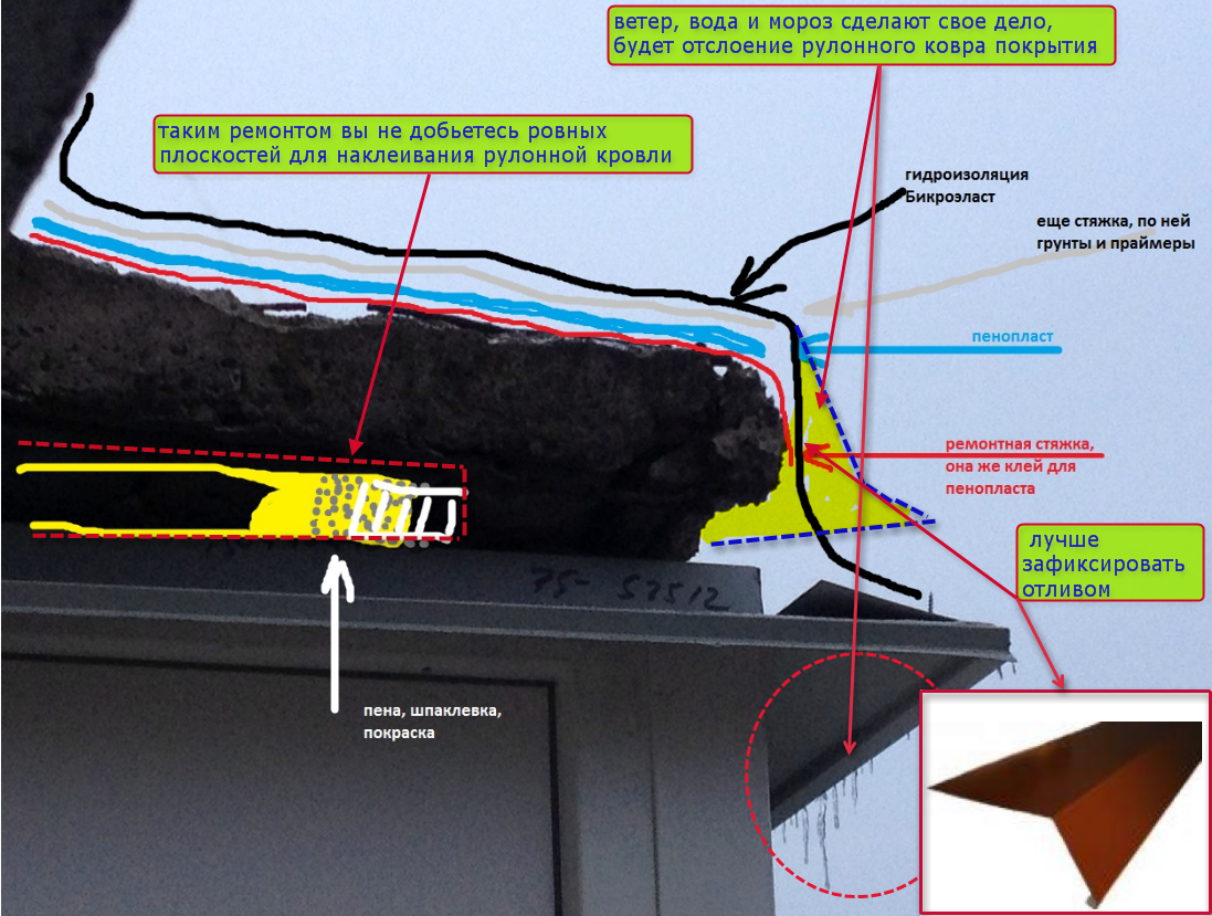

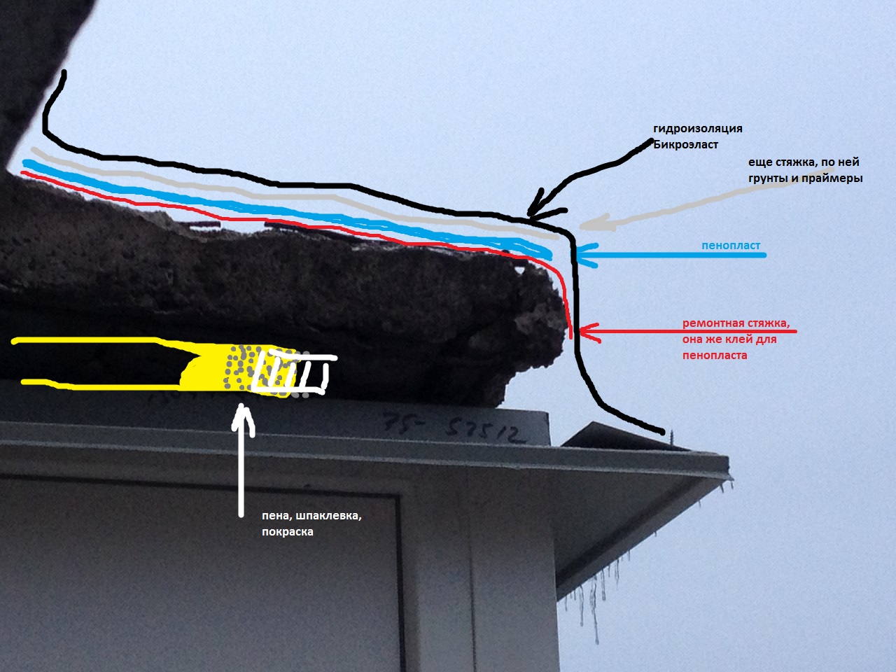

По поводу отлива у меня чуть другие мысли, так как боюсь, что просто не получится так сделать, да и немного недопонимаю я некоторые моменты. Перечитаю еще раз все, а пока предложу свой вариант!! На фото ниже посмотрите, пжл, чуть порисовал!
В общем, вот что хочу - ремонт, пенопласт и все остальное обсудили уже не раз. Но хочу без дополнительных козырьков. А просто спустить вниз гидроизоляцию на уже установленный отлив. Приклеить, а вернее, наплавить материал на весь козырек по стяжке и праймеры, наплавить на торец плиты (надеюсь, что приплавится, а потом просто положить примерно 10-15 см лишних на отлив.
тут же на рисунке стандарт для задувки рамы снуражу - пена, шпаклевка, краска, но потом также спустить гидроизоляцию, с напуском на отлив. Как такой вариант, имеет право на жизнь?:-) Спасибо заранее!!
perslim, благодарю и Вас за советы по раствору

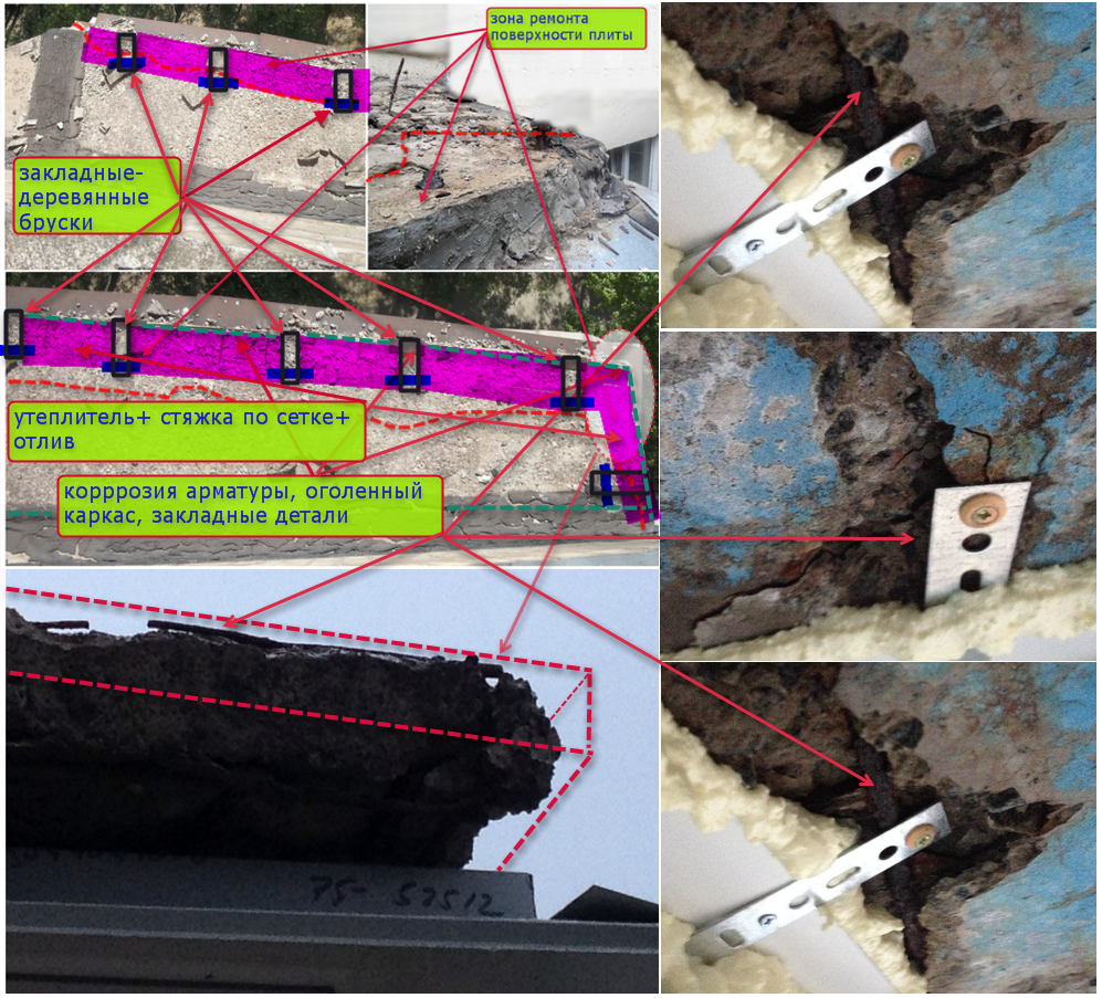

Добавляю фото!
ремонт, утепление и гидроизоляция козырька балконного
еще фрагмент разрушения
разрушение плиты изнутри
kinto писал(а):«Просто ударами костяшек» вы никогда не определите пустоту в бетоне – разве что только состояние примыкания шпаклевки, штукатурки в бетону…
… не знаю. Пустоты может и не определяются, но разница в звуке очень явная, чувствуется, что плита разрушена…
А вы для интереса постучите по «здоровой» бетонной плите, затем ее намочите и проверьте ее еще раз «ударами костяшек» - звук будет иной…
Александр Кириченко писал(а):…По поводу отлива … другие мысли, так как боюсь, что просто не получится так сделать, да и немного недопонимаю я некоторые моменты. Перечитаю еще раз все, а пока предложу свой вариант!! На фото ниже посмотрите, … хочу - без дополнительных козырьков. А просто спустить вниз гидроизоляцию на уже установленный отлив. Приклеить, … наплавить материал на весь козырек по стяжке и праймеры, наплавить на торец плиты (надеюсь, что приплавится), а потом просто положить примерно 10-15 см лишних на отлив.
… на рисунке стандарт для задувки рамы снаружи - пена, шпаклевка, краска, но потом также спустить гидроизоляцию, с напуском на отлив. Как такой вариант, имеет право на жизнь
Надежда всегда должна быть. Только вот тут одна сложность – работа на высоте и вы не сможете создать «геометрию» для наклейки рулонного ковра + еще стоит учитывать жесткость рулонного покрытия. Не уверен, что у вас получится надежное приклеивание именно по торцам пирога, на отливе. :roll: Вы не учитываете, что есть кроме влаги и мороза еще и ветер. Козырек будет иметь некие колебания, что «не есть хорошо» для приклеенного рулонного покрытия. Со временем будет отслоение и «заворачивание» покрытия… т.е. разрушение всего что вы сделаете на козырьке.
ваше решение и некоторые размышлизмы...
Не хотелось бы чтобы у вас в дальнейшем возникали вопросы по усилению и восстановлению всей конструкции балконного козырька
Усиление балконных плит и козырьков
Эталон раздела «Техническая эксплуатация»
Они обуславливают причины возникновения дефектов – эксплуатация конструкции балконов в наиболее неблагоприятных условиях атмосферного воздействия. Осадки, ветровые нагрузки, знакопеременные перепады температуры, газы, содержащиеся в воздухе… Как итог - разрушающее действие на материалы, вызывают коррозию бетона и стальных деталей.

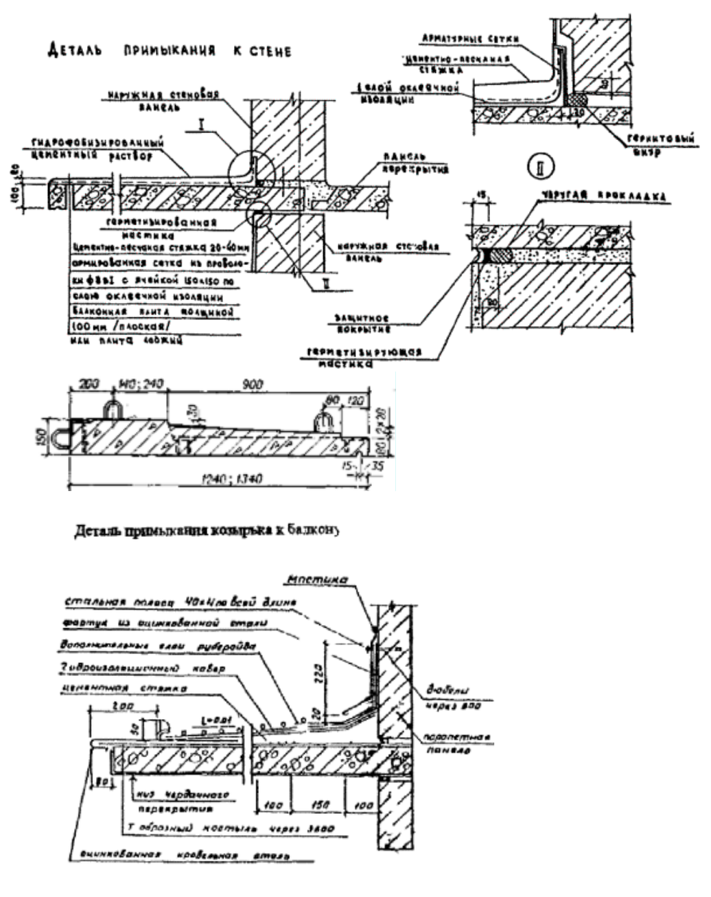

типовые узлы балконных козырьков
Стоит учитывать, что балконные плиты конструктивно имеют слизняки и как правило, по всему наружному периметру «окружен» сливами и капельниками. Эти элементы выведены за балконную плиту на расстояние от 10 до 15 см. Воздействие дождя и снега, наледи вызывает интенсивное разрушение, физический износ всей конструкции выступающих элементов здания. Что требует выполнения ремонта. В рекомендациях пишут такой алгоритм:

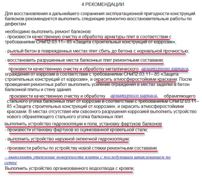

Некоторые рекомендации по ремонту...
Т.е. вы после осмотра конструкций приняли правильное решение – ремонт кровельного покрытия с утепление козырька, защиты балконной плиты остеклением и установкой отливов. Практически, ваш план в соответствии с рекомендациями…
Дефекты козырька
Очень сомневаюсь, что на высоте более 10 метров можно добротно отремонтировать торцы балконной плиты. А отлив бы вам очень пригодился.
Вариант ремонта и утепления балконного козырька вам в теме подсказали. Но все же вернусь к отливу… :roll: Тут не требуется больших дополнительных усилий. Крепление деревянных закладных к плите хомутами из оцинкованной стали 5-6 штук... Закладные могут быть их деревянных брусков по высоте равной толщине утеплителя или сборными из кусочков рейки. Немного «прорисовал» на не затемненной схеме козырька…
козырьки серия 1.238-1 ... 1.137.1-9 вариант утепления и установки отлива.png

Посмотрел и на картинку с вариантам укрепления плиты. да, непростое дело, но очень надеюсь, что не придется... Это же самая настоящая головная боль в моем случае, не просто козырек где-то в частном доме... да и остекление балкона уже установлено. В общем, все будет окей и с нашим вариантом, довести до ума главное))
"Некоторые рекомендации по ремонту..."
По картинкам, требованиям и рекомендациям ниже. Да, получается план разработан более-менее верно. Есть, конечно, моменты, которые будут упущены, и в этом я даже не сомневаюсь - типа восстановления арматуры, например. Сомневаюсь, что мастера будут зачищать ее и потом делать насечки, все такое... просто проконтролировать это не смогу, и сам на 30 м высоты висеть на веревке тоже не буду):-) Но в остальном, по максимуму будет все делаться.

Хорошо, что согласились, что устройство отлива на козырьке необходимо…
Насчет «заворачивание» в рулонное покрытие. В принципе - можно вот только вы сделаете неорганизованный водоотвод с вашего козырька. Место примыкания этого «заворачивания» с отливом – будет «больным местом». Рано или поздно вода с кровли найдет щели и будет у вас на балконе. Отлив, конструктивно имеет «капельник», некий изогнутый край, который не позволяет влаге стекать по внутренней поверхности отлива, а отрываться и падать вниз.
Край плиты разрушался именно по этой причине – вода затекала по внутренней поверхности плиты козырька. Атмосферные воздействия и привели е его частичному разрушению – отслоению бетона и коррозии арматуры.
Вы можете поэкспериментировать с заворачиванием рулонного покрытия, только вряд ли вы упростите выполнение работ и добьетесь ожидаемого результата.
Александр Кириченко писал(а): Прощу прощения, но тут мало чего понял...
Посмотрите еще раз и прочтите что писал попытался более понятнее нарисовать на фото и схеме. Т.е. исходные данные: выполнили ремонт плиты с сделали некий уклон стяжкой, уложили закладные, утеплитель и его прошпаклевали по сетке…
попытался, может так понятнее...
Вот отсюда и начинаются дополнения

Теперь все понял. Сразу просто до меня не дошло, что в несколько слоев необходимо рулонную гидроизоляцию устанавливать на козырек. Я думал, что ее просто поверх отлива в один слой... отсюда в голове и возникла путаница. Благодарю за подробности, буду делать все по максимуму так, как Вы описали!!
