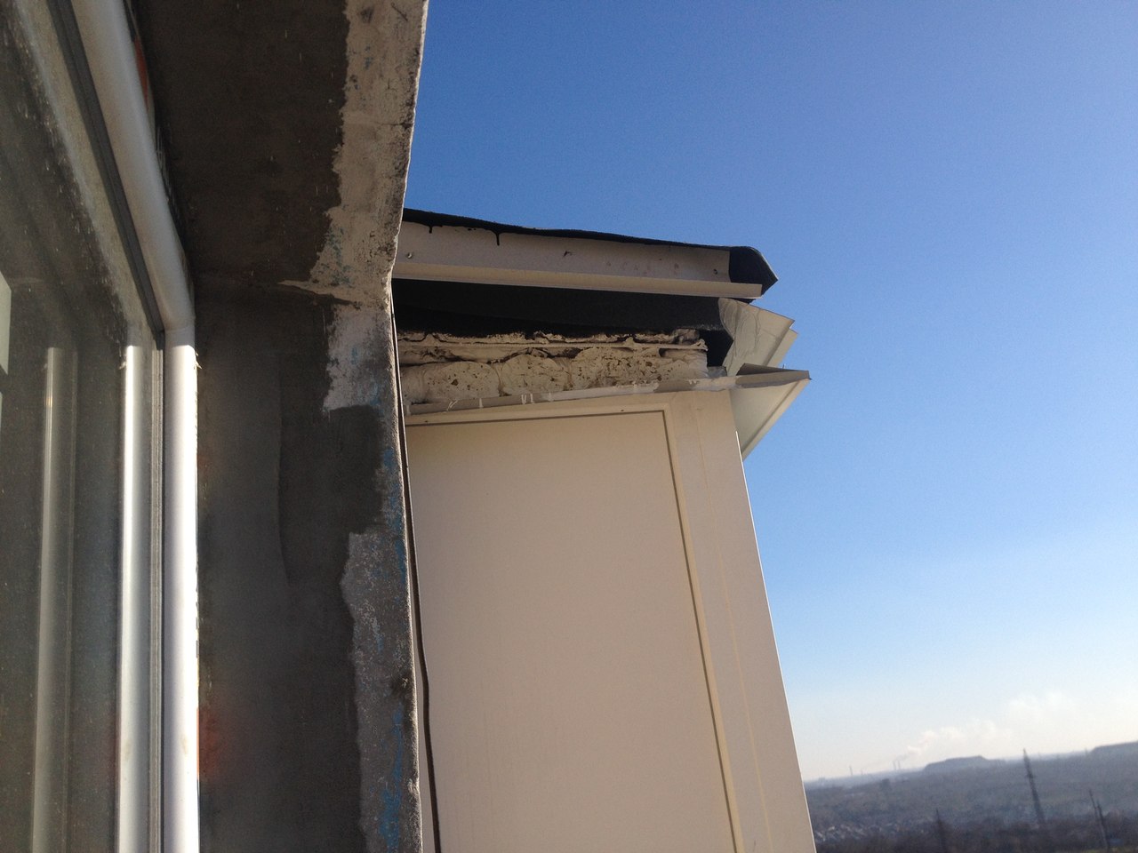

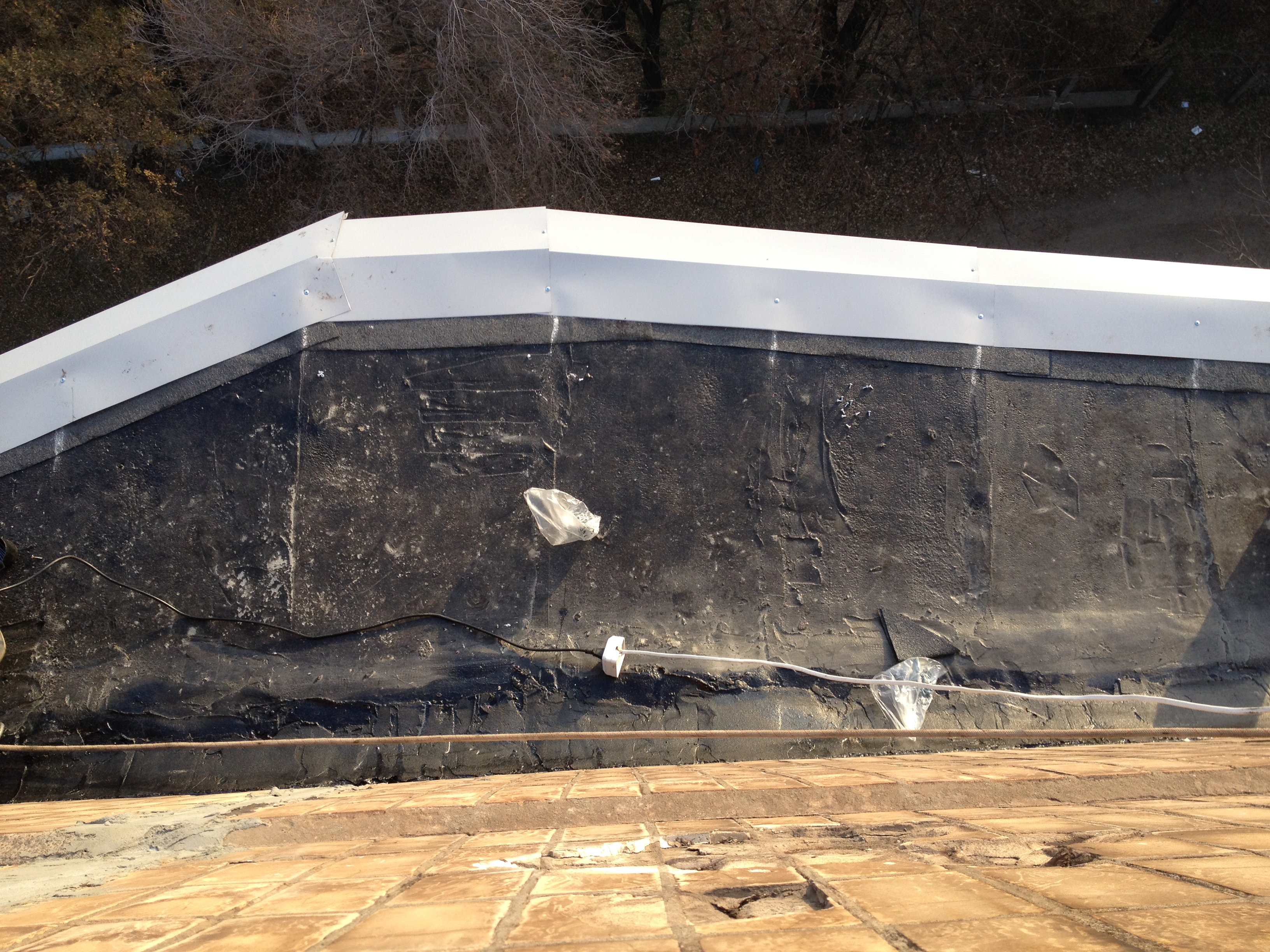

Итак, после укладки кусочков гидроизоляции на край балконной плиты и приплавки их с помощью паяльной лампы, мы приступили к установке козырьков. Все козырьки подрезали и устанавливали на ранее прикрученные закладные.
- установка козырьков на балконной плите

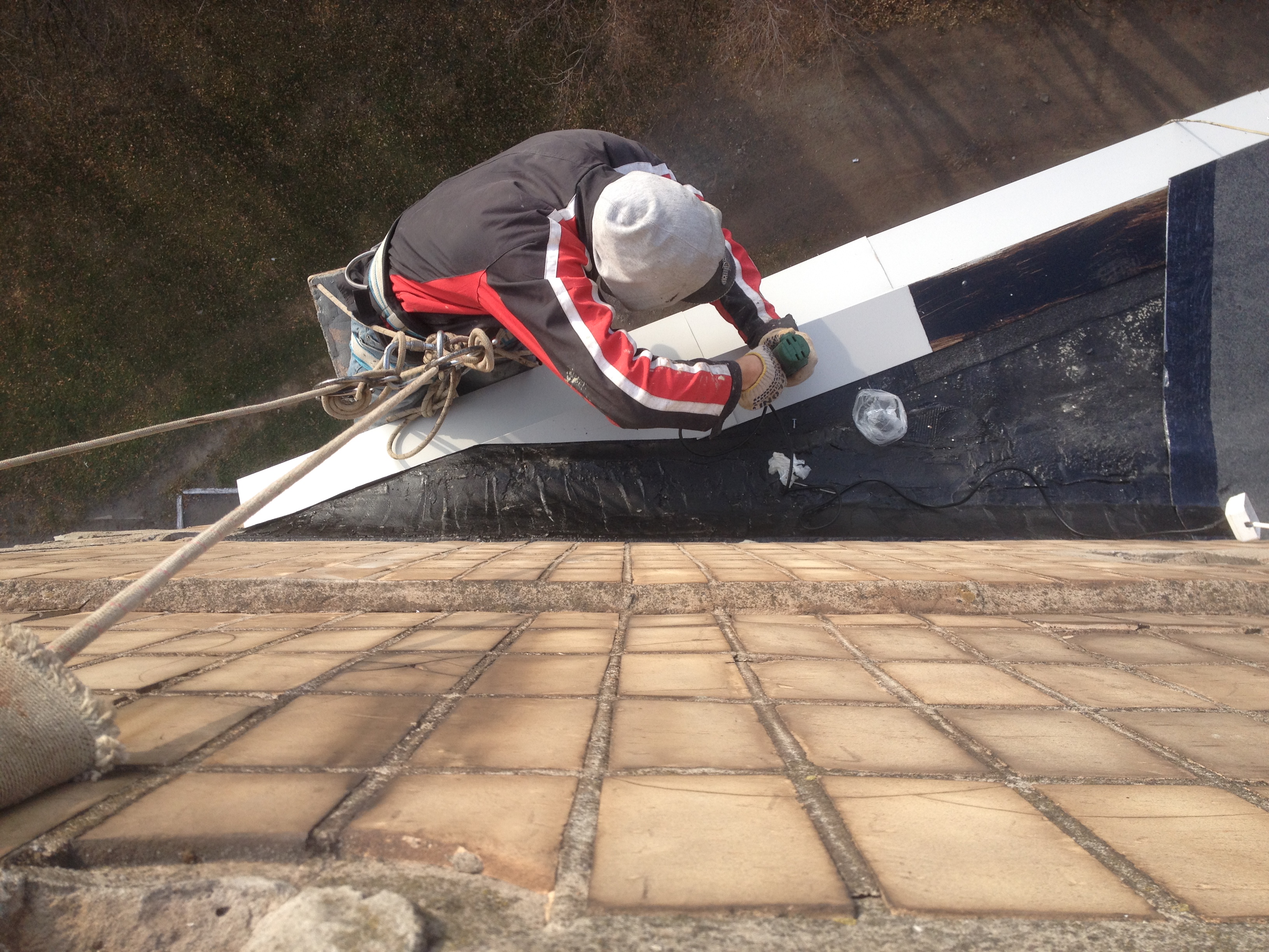

Обогнули угол соединения двух плит, и пошли к краю, где пришлось уже работать на весу.
- все те же козырьки
Вот последний кусочек, который крутится уже без твердого основания под ногами):-)
- монтаж козырьков на весу

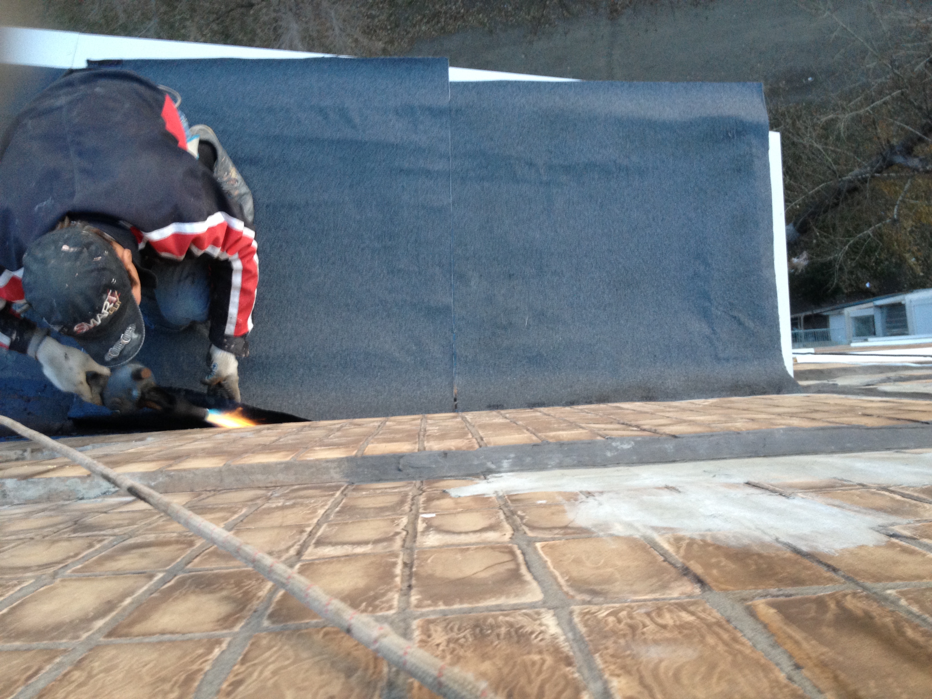

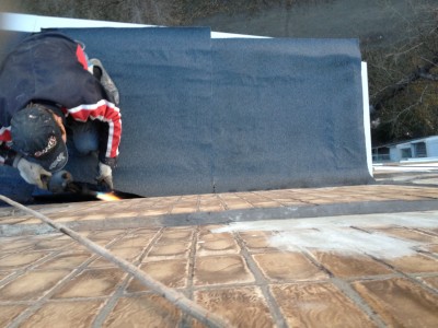

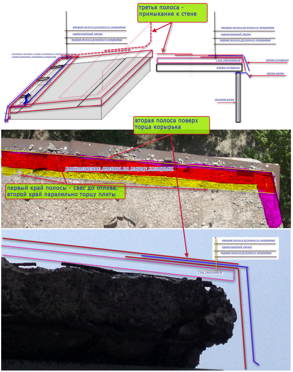

Теперь самое интересное - наплавляемая кровля и процесс установки на поверхность. Работали паяльной лампой, о которой ранее уже упоминал. Сначала страшновато было, но потом все перебороли и в бой. Грели хорошо, чтобы индикаторная пленка ушла, грели праймер на основании плиты и саму гидроизоляцию, потом прихлопывали, ходили по гилроизоляции, чтобы нормально взялась. Процесс монтажа гидроизоляции с горелкой вот на фото.

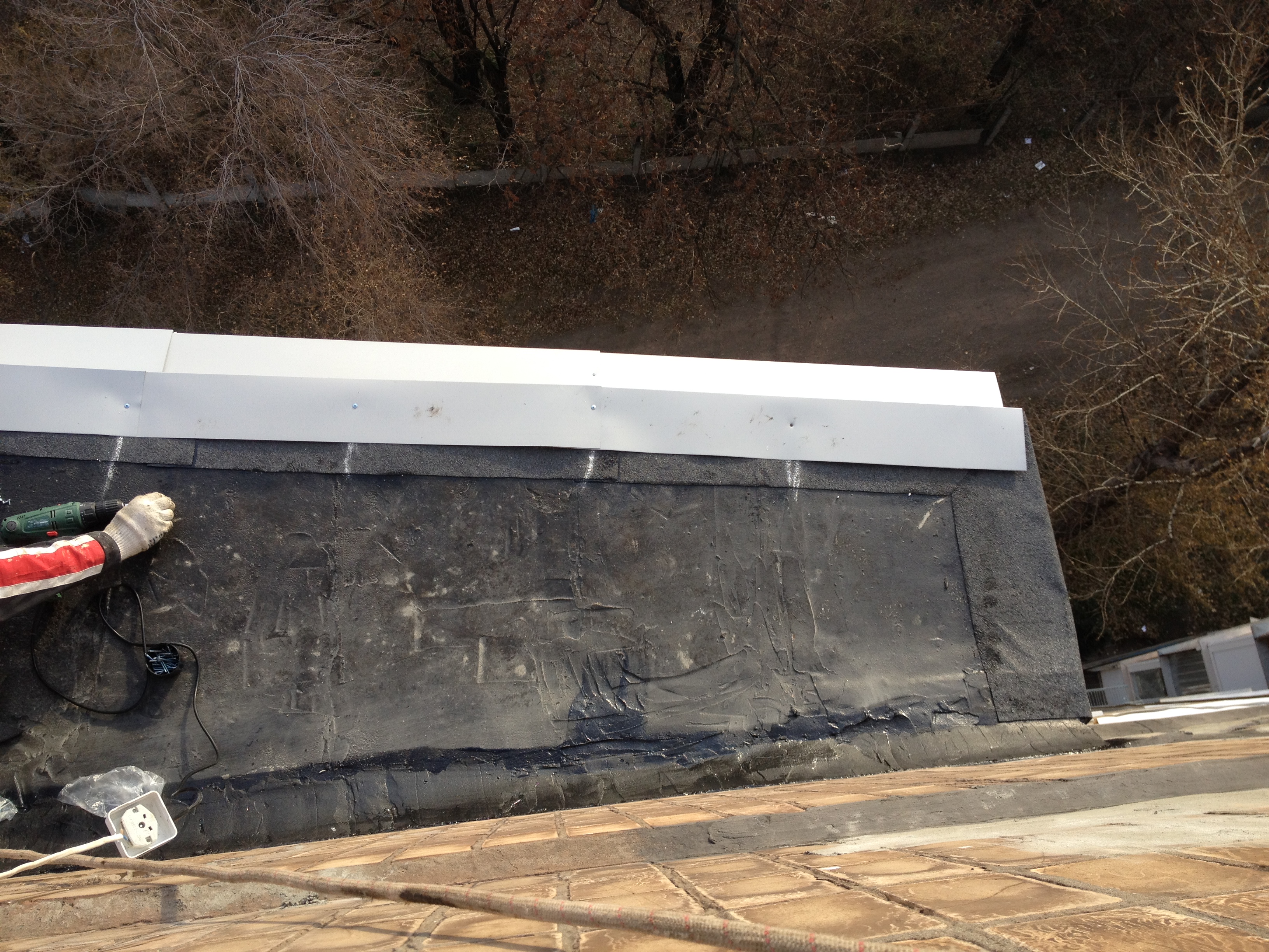

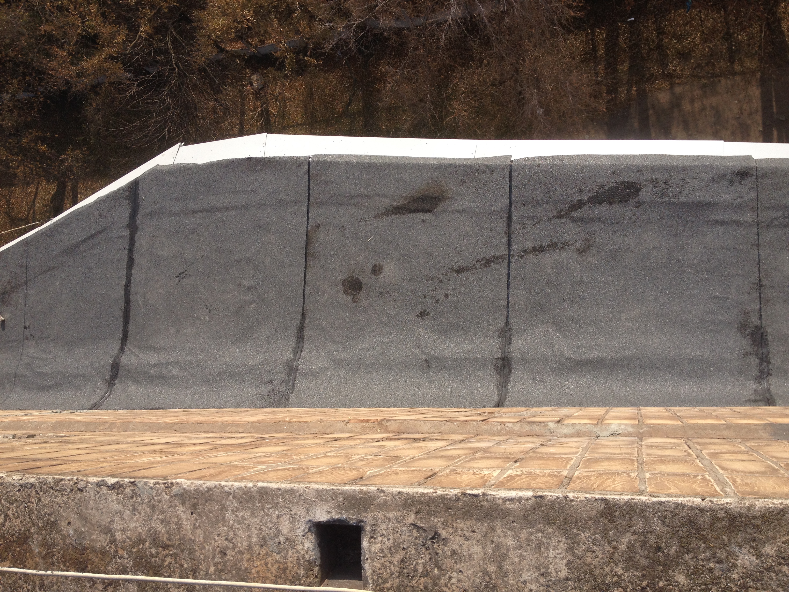

Таким образом, произвели монтаж кровли бикроэласт на балконный козырек, но с некоторыми "но". Короче говоря, сначала результат выполненной работы, а потом уже описание некоторых негативов!
- монтаж наплавляемой кровли
Как видите, края кровли обрезать не стали, думаю, что ничего страшного в этом нет, так как приплавка прошла нормально. Если что, весной можно будет как-то все это модернизировать, хотя надеюсь, что и не придется.
Далее хочу указать на типа небольшие ямки, такие себе ячейки прямо посреди плиты. Они как вмятины, и образовались за счет установки гидроизоляции и козырька, и укладки основного слоя на них. Сразу запаниковал, будет ли нормальный сток воды... а потом поставили уровень везде - все ОК. Разве что именно в этих ямках чуть задерживаться будет. в самых низких точках.

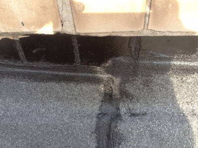

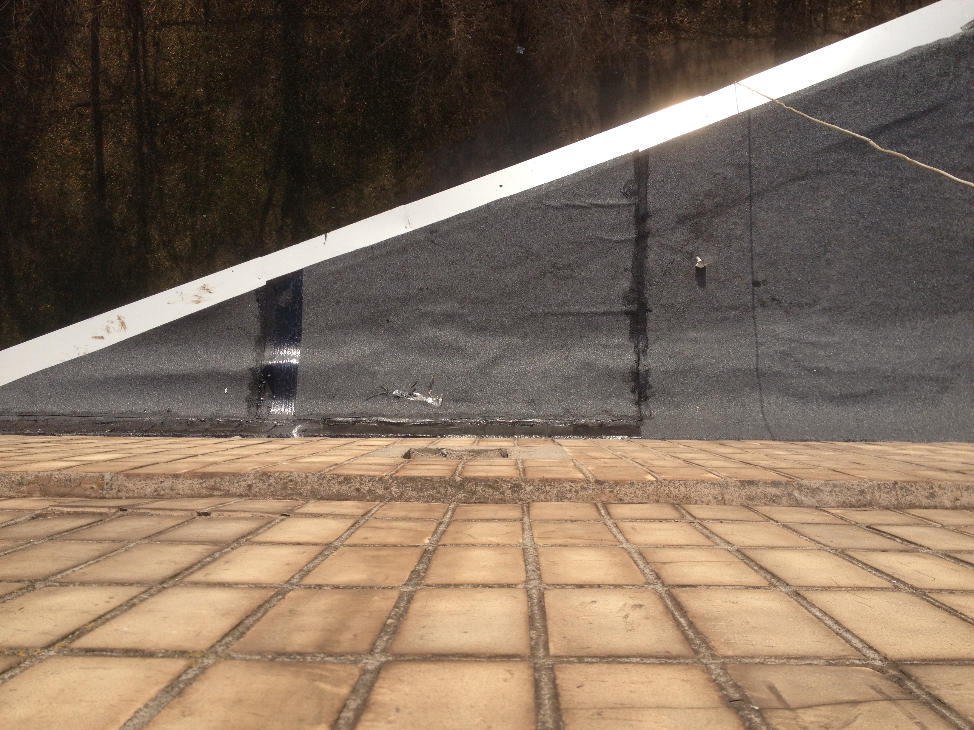

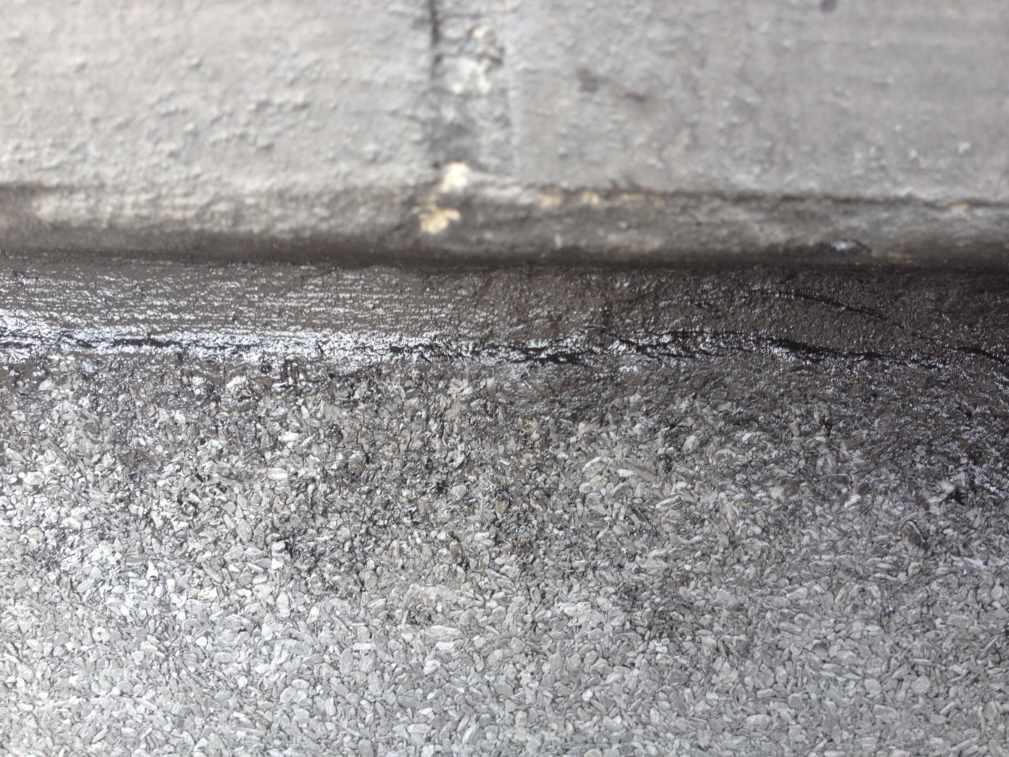

Так, далее все швы промазали мастикой, специально густую еще браз для заделки швов. Как они выглядят, видно на предыдущем фото, а на следующем швы в вертикальной стене, там где бикроэласт входит в паз стеновой.
- шов 1
- шов 2
