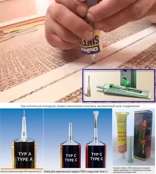

Ничего страшного у вас не произошло. Вы сами легко можете устранить возникшую «неприятность». Вам нудно сделать сварку (склейку) разрезанного места используя Клей для холодной сварки линолеума. Надеюсь, что у вас только прорезан линолеум и еще нет зазора. В этом случае вам нужен клей для сварки стыков линолеума типа «А»(шов практически не заметен) Если у вас имеется зазор 1-2 мм то вам нужен клей более густой консистенции с маркировкой «С» (тут будет виден шов).
гдето- так...
Перед нанесением клея наклейте малярный скотч по обе стороны разреза – чтобы не запачкать клеем поверхность линолеума. Клей (холодную сварку) аккуратно и равномерно выдавите из тюбика, наконечником раздвигая края разреза линолеума. Наносить клей нужно ровным валиком так, чтобы он заполнял промежуток полностью. Спустя 15 минут после нанесения клея осторожно удаляется скотч. Посмотрите видео как выполняется холодная сварка линолеума [bbvideo=425,350]https://www.youtube.com/watch?v=VS4sDRZriC0[/bbvideo] Клей для сварки линолеума (холодная сварка ) выпускают много фирм в России –«Холодная сварка» (бренды «Момент», «Секунда»). Популярный - от фирмы «Noviweld» марки Forbo 671, или Quilosa SINTEX H44. Стоит помнить, что клей – токсичен, работать нужно в перчатках, по окончании работ хорошо проветрить помещение.
Спасибо за столь тщательно пояснение, но у меня шов не настолько ровный, как в видео (хотя видео вообще подробное и доступное). В некоторых местах есть надрывы, и что самое неприятное, расширения. То есть это даже более не разрез линолеума, а разрыв. Попробую данным способом другим клеем. с маркировкой С, как Вы говорили, может и получится. Сам шов не пугает, то есть, его видимость, все равно вид будет гораздо лучше, чем с прорывом оставлять. Просто боюсь, что в местах расширения шва клей или не возьмется или вылезет (выбьется ногами, веником) через некоторое время. Но пробовать все равно буду, так как нужно сделать ремонт линолеума на полу как можно быстрее. Благодарю!

peteruto писал(а):... у меня шов не настолько ровный...В некоторых местах есть надрывы, и что самое неприятное, расширения. То есть это даже более не разрез линолеума, а разрыв. Попробую данным способом другим клеем. с маркировкой С, как Вы говорили, может и получится. Сам шов не пугает...
Раз у вас такое «рваное повреждение», то попробуйте выполнить ремонт поврежденного места линолеума наложением шва "горячей сваркой". Возможно, у вас есть возможность взять оборудование (фен с насадками) на прокат, тогда останется приобрести "шнур" (шов) горячей сварки и легко выполнить работу... Ну или пригласите специалистов... Посмотрите это не так сложно к примеру с использованием набора для сварки линолеума от компании Leister ...[bbvideo=425,350]https://www.youtube.com/watch?feature=vx8tU85P-84[/bbvideo]

Есть много отличных способов отремонтировать линолеум, даже если его порезали или порвали очень грубо. Накладывается новый кусок по рисунку, делается равномерный срез, так называемая латка вкладывается в вырез, и производится горячая сварка. Если не знаете, что это такое, можно почитать форум выше, можно найти упоминания и в других темах. Можно использовать даже специальный клей. Способ называется - холодная сварка линолеума. Я, конечно, отдаю предпочтение горячей, но если нет оборудования, то заказывать подобный ремонт линолеума будет дороговато. А вот просто склеить следующим способом проще и дешевле. https://www.youtube.com/watch?v=VS4sDRZriC0
